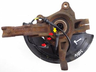

Hier geht es um 2 verschiedene Sachen. Der ABS/ESP Sensor ist Bestandteil der Radnabe und der Sensor im Reifen, wenn vorhanden ist für die Kontrolle des Reifendrucks. Also ohne die Demontage der Radnabe wird man das nicht eingrenzen können. Es ist immer schwierig mit der Ferndiagnose. Dazu gibt es zu viele Fehlermöglichkeiten und ohne das Fahrzeug selber gefahren zu haben ist ein Geräusch auch schwer zu beurteilen. Es bleibt eben nur die Werkstatt. Was das Fehlerauslesen und löschen angeht muß man sich auf die Ehrlichkeit der Werkstatt verlassen. Sehr viele hier im Forum können die Fehler selbst auslesen und können so der Werkstatt schon mal eine Richtung zur Suche geben. Löschen vor Beseitigung der Ursache ist nur in ganz seltenen Fehlmeldungen sinnvoll.

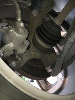

Das Bild ist auf jeden Fall toll. Doch verstehe ich trotz Pfeile nicht sehr viel:blush: und ich werde mich sicher nicht unter das Auto legen und nachschauen und eine Hebebühne habe ich leider auch nicht. ;) Ist nicht böse gemeint:kuscheln:, aber ob ich mich jetzt unters Auto lege, oder im Auto sitze dürfte so ziemlich das gleiche sein, wenn es um das Beschreiben von Sachen geht, die ich sehe.
Aber gehe gleich mal zum Auto und versuche mit Taschenlampe und Handy ein Bild zu machen. Bitte nicht zuviel erwarten:rolleyes:

So, habe jetzt mal ein Bild gemacht. Ich glaube worüber ihr sprecht (Anschlüsse) sind wohl die Dinger auf dem Bild oben Rechts. Nur denke ich, kann man mit dem Bild nicht viel anfangen. Vermute, das Rad muss ab um mehr zu sehen und Sensor etc. zu prüfen...
