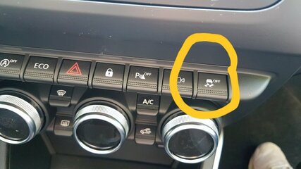

Kann man das ABS beim Duster deaktivieren ? Vorher bin ich BMW gefahren, da war ein Schalter mit dem man es (bei BMW nennt es sich DSC) deaktivieren konnte. Dann drehen die Räder zwar durch aber der Motor stottert nicht. Im Gelände oder im Winter bei Schnee beim anfahren angenehmer.
hallo,
dieser Schalter ist doch dafür, die Regelung abzustellen.
wäre ASR und das konnte man bei Dacia bisher nur durch ziehen der Sicherung stilllegen

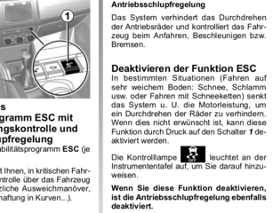

Ja, seltsame Fehlinformation (inzwischen teilweise korrigiert)
1. Hat mein (und warscheinlich auch Dein) Dokker serienmäßig einen ASR-Abschalter
und 2.
Auszug aus der BDA des Duster 2
3. kann jemand der einen solchen Abschalter (Modellbedingt, Baujahresbedingt, ev. Länderspezifisch) zufällig doch nicht hat, die Abschaltung aber doch öfters benötigt, an Stelle des umständlichen Sicherungziehens mit wenig Aufwand einen Abschalter einbauen:

Mein Duster 2 2018 4x2 hat auch keinen ESP Schalter!?
Meine Info dazu, wenn die Räder durchdrehen sollen (zb im Schnee) voll auf dem Gas bleiben,
ARS schaltet dann automatisch ab. So war es auch im letzten Winter.
Ist zwar nicht optimal und ich vermisse auch den Schalter, komm aber so auch ohne klar.

@lajo fährt einen 4x2 Duster, und dieser besitzt kein ESC Schalter.

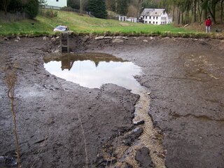

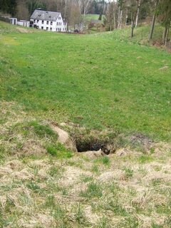

Nur meine Meinung, aber irgendwie glaube ich dir den Vorfall einer leichten und nassen Wiese nicht.
Die Wiese hat eine gute Steigung, und an den Seiten eine starke Neigung zu unserem Teich hoch.
Dann betrachte mal dieses Bild mit unserem alten Sandero, und nun fahren wir einen 4x2 Duster, doch Probleme hatten wir nie. Und ja, selbst bei Nässe, bis zu dem Standort, wo rechts mein Schatz steht. Selbst wenn die Böschung und die Wiese nass war, hat das ASR mich nie daran gehindert, nasse Wiesensteigungen zu befahren.
Bitte nicht als Vorwurf zu verstehen, aber lerne das schalten und das Gaspedal richtig zu betätigen.

Falsch, der Schalter schaltet das ESP aus, ASR bleibt aktiviert. Das wird auch so im Display angezeigt.
ABS und ESP, mit ARS sind ein Paket, da schaltet nichts einzeln ab. Und funktioniert so wirklich! ES GIBT IM 4X2 ODER IM TWINGO 3 KEINEN ESP KNOPF MEHR!
