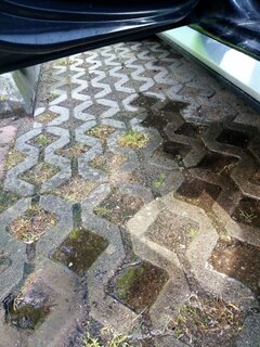

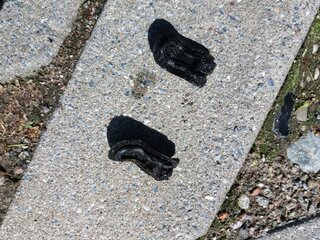

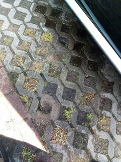

So, Stöpsel gezogen und das war der Reinfall 20170609_102218.jpg 20170609_102004.jpg 20170609_102039.jpg
Die Pöpsels versift. Die anderen Bilder sind von der Tür hinten links. Damit hätte ich locker für 4 Leuts Kaffee kochen können.:sick: In den anderen Türen hatte meine Vorgängerin wohl schon in waiser Voraussicht die Dinger gezogen?
