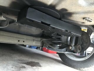

Gibt es ein Foto von dem Teil? Ich kann mir grade nicht so richtig vorstellen was gemeint ist.
Ersatzteilkatalog

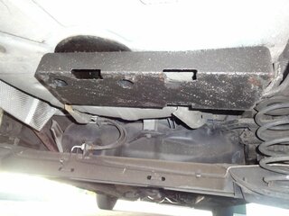

Die Abdeckung hat auch bei mir nach wenigen Jahren stark gerostet. Ich habe den groben Rost entfernt und die Abdeckung vor über einem Jahr mit fertan und Vaseline konserviert. So sieht sie heute aus:
