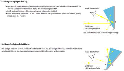

Erklärung zum Abblendspiegel
Quelle: Wenn man nachts den Autorückspiegel kippt, dunkelt er die Sicht ab - wie geht das? (https://www.swr.de/blog/1000antworten/antwort/12573/wenn-man-nachts-den-autorueckspiegel-kippt-dunkelt-er-die-sicht-ab-wie-geht-das/)
Wenn man nachts den Autorückspiegel kippt, dunkelt er die Sicht ab – wie geht das?
von Gabor Paal am 16.05.2012, 2 Kommentare
Dieser Trick lässt sich am besten verstehen, wenn wir daran denken, was passiert, wenn wir nachts in einem beleuchteten Zimmer stehen, und durchs Fenster nach draußen schauen wollen. Was sehen wir? Vor allem: Uns selber – weil Glasscheiben eben nicht hundertprozentig lichtdurchlässig sind, sondern immer auch einen gewissen Teil spiegeln. Und wenn draußen im Dunkeln nichts zu sehen ist, sehen wir vor allem das, was sich spiegelt. Und mit diesem Effekt funktioniert der abgedunkelte Rückspiegel.
Ein normaler Spiegel besteht ja normalerweise aus einer Glasscheibe, die von hinten mit Aluminium beschichtet ist. Das Aluminium ist das, was hauptsächlich spiegelt. Wenn man aber in einen Spiegel guckt, kann es sein, je nachdem, in welchem Winkel man guckt, dass neben dem Hauptspiegelbild auch noch ein schwaches Neben-Spiegelbild erscheint. Das kommt daher, weil sich ein Teil der Lichtstrahlen eben auch an der Vorderseite der Glasplatte spiegeln und nicht erst hinten am Aluminium. Das ist beim Rückspiegel im Auto genauso. Der Trick ist da aber jetzt: Die Glasscheibe ist keilförmig. Das heißt, Vorder- und Rückseite der Glasplatte sind nicht parallel, sondern bilden einen kleinen Winkel von 3-5°. Das ist der Winkel, um den man in der Dunkelheit den Spiegel nach oben klappen muss, um diesen Abdunkelungseffekt zu erzielen.
Das heißt, was passiert dabei?
Ganz klar: Der eigentliche Spiegel – also die Rückseite des Glases – zeigt dann auf die Autodecke. Die ist aber, wenn es draußen dunkel, ebenfalls dunkel, das heißt, von der Decke sehe ich im Spiegel nichts. Durch das Kippen aber habe ich gleichzeitig die Oberfläche der keilförmigen Glasscheibe in genau die Position gedreht, in der sich in der Normalstellung die Rückseite befindet. Das heißt, die Vorderseite des Glases ist jetzt mein eigentlicher Spiegel – mit dem Unterschied, dass diese Glasoberfläche nur einen Bruchteil der Strahlen spiegelt. Und genau das ist es ja, was ich will – gerade weil die Glasoberfläche nur einen Bruchteil der Strahlen spiegelt, erscheinen die Lichter der Autos hinter mir ja abgedunkelt. Und damit habe ich genau den gewünschten Effekt. Der Trick ist also die keilförmige Glasscheibe im Rückspiegel. Ich nutze also die Tatsache, dass die Glasoberfläche auch ein – wenngleich schwacher – Spiegel ist.
Und bei neueren Autos – da muss man ja gar nichts mehr kippen, das geht automatisch
Das ist die Hightech-Version, da funktioniert der Effekt elektronisch und auch ein bisschen anders – da hat man keine keilförmige Glasscheibe, sondern zwei dünne Glasscheiben hintereinander. Die erste Scheibe ist einfach eine durchlässige Glasscheibe, die zweite ist der eigentliche Spiegel. Und zwischen diesen beiden Scheiben befindet sich eine spezielle Flüssigkeit, die eine Besonderheit hat: Wenn die Flüssigkeit unter Strom gesetzt wird, wird sie trüb – und damit dunkelt sie den hinteren Spiegel ab. Und dass sie unter Strom gesetzt wird, dafür sorgen spezielle sozusagen intelligente Helligkeitssensoren. Also wenn es dunkel ist, und gleichzeitig kommen helle Scheinwerfer von hinten, dann springen die Sensoren an und leiten Strom in die Flüssigkeit zwischen den Glasscheiben, so dass der Verdunkelungseffekt eintritt. Und in dem Moment ist der Effekt ist dann wieder ähnlich wie bei dem Kippspiegel: Das Licht wird dann nicht mehr im eigentlichen Spiegel reflektiert, sondern nur noch schwach an der Glasoberfläche – während der größte Teil der Lichtstrahlen ins Glas reingeht und letztlich von der trüben Flüssigkeit geschluckt wird.
