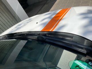

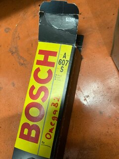

Hatte Langeweile, nun ein 600er Bosch Areo Scheibenwischer montiert.
Hat ich noch vom Omega da.
Ja der passt.
Standard ist 550.
Mehr Sichtfeld schadet nicht.

Sind die 600er die maximale Größe, oder ginge noch ein wenig mehr?

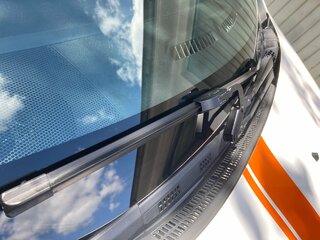

länger wird auch noch gehen. Man sieht, dass in der Ruheposition es schon ein wenig knapp ist zu der Scheibenrahmenabdeckung. Selbst wenn der Wischer da aufsetzt wird das nur auf den ersten cm Wischstrecke eine Rolle spielen. Sonst gibt es ja auch 625mm;650mm;675mm etc. als Wischerlänger
Ich habe die 600er auch auf meinem MCV II von 2018. Bei Sandero-Pates Auto mit "Baujahr 2115" ist es ja auch möglich!
Es gibt aber auch einen Nachteil, wenn die längeren Wischerblätter älter werden.
Denn dann lassen sie sich bei etwa Nieselregen schlechter bewegen, da kann der Motor schon mal den Geist
aufgeben wenn er nicht dafür gebaut wurde.
…also bei mir würden die 600er oben über die Scheibe hinauswischen. Die Bosch 550er haben an der schmalsten Stelle noch ca. 1cm Abstand zum Scheibenrand
