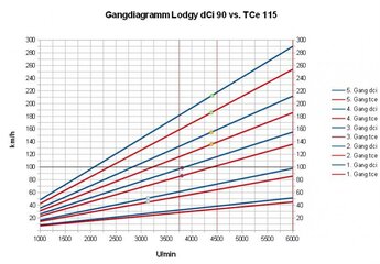

ich mutmaße mal, dass es passend gemacht werden kann:
dci 90 und tce 115 haben beide das JR5, allerdings anders übersetzt.

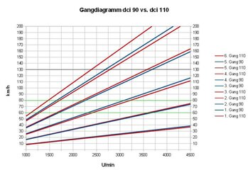

ob das TL4 vom dci 110 ohne änderung der übersetzung am tce 115 sinn macht, wage ich zu bezweifeln.
nächstes problem wäre die eintragung.
