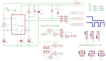

Letztes Jahr habe ich eine kleine Schaltung gebaut um dem Wischintervall 3 Stufen zu geben, denn die eine war mir entweder zu kurz oder zu lang ;)
Hier die Anleitung des Einbaues und Beschreibung der elektronischen Schaltung.
Sehr cool, vielen Dank für die Anleitung. Da werde ich mich mal hinsetzten und was mit Poti und µC "basteln" müssen.
Ich hätte da aber noch ein paar kleinere Fragen:
- Hast du mit der "Wisch-Puls-Dauer" herum experimentiert? Muss der Puls ~1s lang sein oder gehen auch ~500ms, 250ms...?
- Du schreibst in der Anleitung zu Pin 8
0V (oder 0V-Impuls) aktiviert das Intervall. 12V bei Aus+I+II ...
Das heißt die Leitung ist bei Hebelstellung "Intervall" immer auf 0V? Oder kommt dort im original Intervall-Rhythmus ein 12V Puls?
Danke nochmals für die tolle Anleitung!!!!
Die Leitung ist immer auf "high" = 12V.
Wenn der Hebel auf Inetrvall gesetzt ist, wird dieser Pin auf "low" = 0V / Masse gelegt. Dann macht die UCH solange den Intervall bis dieser wieder auf 12V geht.
Wenn du hier diese Leitung für einen kurzen Zeitraum von 12V auf 0V und wieder zurück auf 12V stellst, so wird einmal der Wischer betätigt.
Die Schaltung macht nichts anderes als alle paar Sekunden diesen Pin kurz auf 0V zu legen = Wischer wischt 1x. So als wenn du manuell den Hebl kurz nach oben schaltest und dann sofort wieder runter.
Ob jetzt 1 oder 0,5 Sekunden ist egal. Teste doch mal wie schnell du den Wischerschalter hier ein-/auschalten kannst damit ein Wischimpuls stattfinden.
Denke 0,5 oder 0,3 Sekunden sollten auch schon ausreichen. Mit ~1 Sekunde bist hier immer auf der richtigen Seite ;)

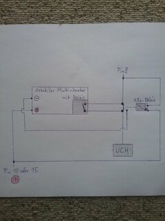

Hallo NinnJou,
Vielen Dank für die Erklärung.
Dann müsste doch folgende Schaltung funktionieren : ?
siehe Bild.
Kurze Erklärung:
In Stellung AUS des Wischerhebels ist Pin 8 ganz normal mit der UCH verbunden. Der Multivibrator bekommt keine Masse und arbeitet nicht. Damit Relais des Multivibrator offen. Das Kfz Relais hat auch keine Masse und arbeitet somit auch nicht. Damit bleibt die Verbindung UCH mit Pin 8 erhalten.
Stellung Intervall:
Pin 8 wird zur Masse. Kfz Relais zieht an und trennt Pin 8 von UCH. Multivibrator fängt an zu arbeiten. Dessen Relais zieht immer wieder kurz an und gibt Masseimpulse an die UCH.
Aber ich sehe gerade ein mögliches Problem : In der AUS Stellung ist die UCH mit dem Minusanschluss des Kfz Relais verbunden. Und der Plusanschluss des Kfz Relais steht unter Dampf. Ist das ein Problem für die UCH (Störungen) ?

  • #10
Das KFZ Relais könnte meines Erachtens auch wegfallen. Masse bekommt der AMV über Pin 8 vom Schalter driekt.
Der AMV schaltet dann im Intervall Masse auf Pin7 UCH... Mehr macht meine Schaltung ja auch nicht.
Hallo NinnJou,
stimmt das Kfz Relais ist überflüssig.
Danke.
