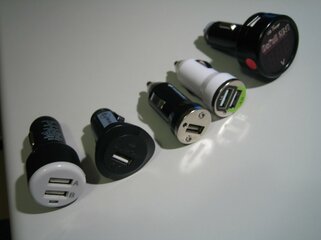

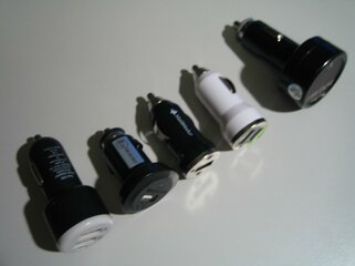

Da ich gerade wieder mal an ner Mobilen Aktivbox bastle hab ich mal die diversen angesammelten Zigianzünder - USB 5V Wandler verglichen. Die Ergebnisse hier kurz für Alle.
V.L.n.R.
Der Erste ist der Beste. Lädt 2 Geräte gleichzeitig, zieht bei 12V 1.1 Ampere, wird warm/heiss. Ladeleistung um 13 Watt für beide Geräte. Herkunft leider nicht bekannt. Keine Störung (Rauschen/Sirren) beim Verstärker.
Der Zweite von Silvercrest. Lädt 1 Gerät, Zieht um 0.4 A bei 12 Volt. Ladung dauert zu lange, Ladeleistung um 4.8 Watt. Keine Störung (Rauschen/Sirren) beim Verstärker.
3. Werbegeschenk, lädt ein Gerät, zieht 0.6 A bei 12 V, Ladeleistung um 7.2 Watt. Keine Störung (Rauschen/Sirren) beim Verstärker.
4ter Adapter. Wird beworben als 1A und 2.1 A Lader für 2 Geräte. Eine Buchse zieht 0.4 A, die Zweite 0.7A. Sind 2 Geräte angeschlossen überhitzt das Ding und lädt nur noch "Impulsartig" unbrauchbar. 1 Gerät an der richtigen Buchse geht gut. Starkes Sirren/Audio Störgeräusche. Herkunft China Import AliExpress.
Adapter 5, mit Voltanzeige (Abweichung 5 - 10%). Zieht für die Anzeige 10mA, beim Laden dann 0.7A für 1 Gerät. 8.4 Watt Ladeleistung. Der schnellste für 1 Gerät. Verursacht leichtes Sirren. Auch der ist von DealExtreme.
Zu den Störgeräuschen muss ich sagen dass nur die Batterie, Verstärker und der USB Adapter zusammen angeschlossen sind. Im Auto sind die Störgeräusche vermutlich nicht zu hören.

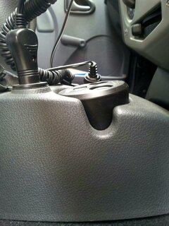

so ein Typ (2*US:cool: habe ich auch gekauft. Leider ist nur das Unterteil zu kurz, weil der Zigarettenanzünder zu tief in der Konsole eingebaut ist. Meine leider nicht optimale Lösung: Eine "2fach Steckdose" für Zigarettenanzünder einstecken, darauf dann den USB-Wandler. Funktioniert, ist unschön, steht massiv vor - suche noch eine andere Lösung. Vorschlage?
Auf Wunsch kann ich auch noch ein Foto machen.

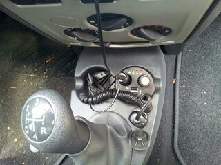

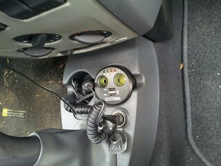

Habe mich für diese Lösung entschieden:
Ohne benutze Anschlüsse:
Benutze Anschlüsse:
Seitenansicht:
Das Ding hat zusätzlich zu den Zigarettenanschlüssen zwei USB-Anschlüsse, einer mit 500mA, einer mit 1A (nicht nachgemesen). Zusätzlich noch Angabe der Bordspannung über LEDs, was ich allerdings eher als Spielerei ansehe.-_- Bestellt hab ich mir es bei A.....n, die genaue Bezeichnung hab ich nicht mehr, da Rechnung und Verpackung mittlerweile entsorgt sind. Es tut, was es soll.
