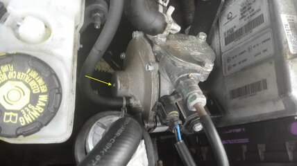

Einstellung des Gasdrucks
Der Gasdruck wird am Verdampfer mit einem 4 mm Sechskant eingestellt (gelber Pfeil).
Gegen den Uhrzeigersinn --> Gasdruck sinkt.
Mit dem Uhrzeigersinn --> Gasdruck steigt.

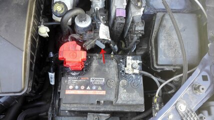

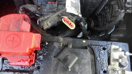

Der Anschluss des Interfaces an das Gas-Steuergerät befindet sich im Motorraum hinter der Autobatterie (roter Pfeil).

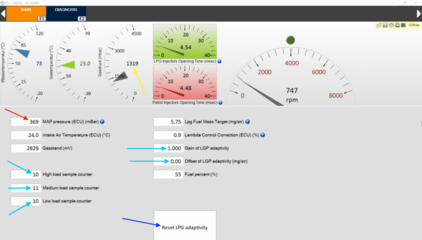

Der Gasdruck (gelber Pfeil) sollte 950 mbar (+/- 3 %) über dem Saugrohrdruck (roter Pfeil) liegen.
Bedingungen:
  1. Gasbetrieb.
  2. Leerlauf (ca. 750 Umdrehungen pro Minute).
  3. Kühlflüssigkeitstemperatur über 70 Grad Celsius.
  4. Ausgeschaltete zusätzliche Lasten (Klima, Gebläse etc.).
Im vorliegenden Fall beträgt der Differenzdruck 950 mbar (1319 mbar abzüglich 369 mbar) --> Idealzustand.
Zurücksetzung der LPG-Adaptiv-Werte
Gas-Steuergerät mit Interface verbinden und Software starten (Zündung des Fahrzeugs an, Motor nicht starten). Auf "Reset LPG adaptivity" klicken (dunkelblauer Pfeil) --> LPG-Adaptiv-Werte werden zurückgesetzt (hellblaue Pfeile).
