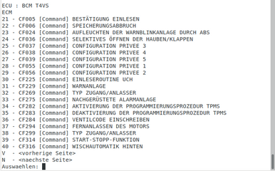

Hallo , ich haben diese weekend dtt4all installiert aber ich find nicht das AHK freischalten unter => BCM/UCH (ecu) => CF292 ahk
Freischalten (configuration trailer present ).
Ist est MÖGLICH nicht in ddt4all vorhanden ?

Wie heißt denn die Bestellnummer dieses Elektrosatzes?
Bei deinem Dacia erfolgt noch keine elektronische Überwachung der Beleuchtungsanlage.
Danke fur das info ,
Ich war gerade beim dacia-Händler und das Set muss nicht konfiguriert werden.
Der Online-Shop hat einen Anschlusssatz für das alte Modell Sandero verkauft und ist nicht kompatibel mit dem Sandero Steway II Phase II ab 11/2016 => 2018 Der richtige Anschlusssatz hat diese Nummer: 82 01 679 436 neues Modell.
der verbindungssatz für die erste sandero stepway bis 2012 => 2016
hat diese Nummer: 82 01 278 643 en diese hat ich .
Ich fand es sehr seltsam, dass alles falsch lief, deshalb dachte ich, dass es veröffentlicht werden musste.
