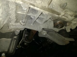

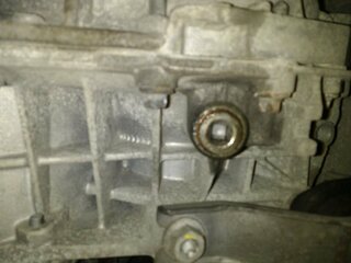

Ich dachte es war verständlich wo ich Öl reingefüllt habe: Ich hab dach der Innenvierkantschraube gesucht, und die erste die ich fanc aufgedreht + das Öl rausgelassen. das war aber blöderweise das Getriebeöl, weil ich a) nicht auf Ölwanne + b) nicht mit einer 2. Innenvierkantschraube gerechnet hatte ... Und dann hab ich neues Öl vorn in die Öffnung fürs Motoröl eingefüllt! Und ha, da hätte was fehlen müssen, hat es aber nie, ich hatte nie die Ölwarnlampe + immer Ölstand kontrolliert. Aber ich habe so einen extrem beschissenen Ölmessstab, schlauerweise in hell beige und am Ende diesen Abschnitt mit den Kreuzen. Somit ist sauberes Öl kaum zu erkennen.

@Noctum
hab Dir hier mal ein Bild zum finden des Einfüllstopfen für Getriebeöl angehängt.
Viel Glück damit.

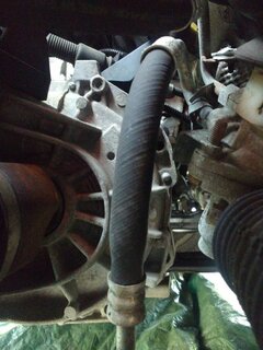

Er(sie) befindet sich neben der Schaltmuffe auf ca. "2 Uhr".
Laut technischer Dokumentation ist er auch sehr wichtig.
Auf meinen sehr schlechten (mit altem Mobiltelefon aufgenommenen) Fotos ist der Schmierstutzen auch zu erkennen, z.B.:
Kann vielleicht abgebrochen sein, oder geschmolzen bei Betrieb ohne Getriebeöl....?!?
Weiß jetzt nicht ob es diesen bei bei Deinem Getriebe vielleicht zufällig nicht gibt und er deshalb nicht zu sehen ist (sollte aber auch sein).
Auf Deinen Fotos ist dieser Schmierstutzen jedengfalls nicht zu sehen?!?

Danke, habs gefunden wo ich es noch auseinander hatte, es ist ist in Ordnung.
